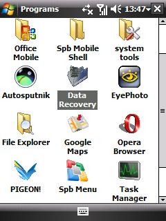

Скачайте программу по ссылке вверху и установите на своё мобильное устройство. Внимание! Не устанавливайте программу на тот носитель информации, где потеряны данные. После окончания процесса установки в разделе «Программы» вашего устройства появится иконка «Data recovery»:

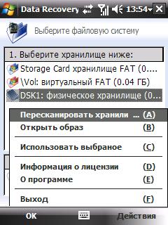

Запустите программу. Появится предложение выбрать накопитель, с которого необходимо восстановить данные (внешние устройства могут быть представлены в двух вариантах, об этом ниже):

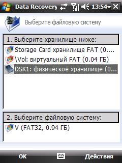

Выберите файловую систему и перейдите к следующему шагу. На данном этапе, так же есть возможность повторного сканирования при «горячей» замене флэш-карты, либо выбора образа файловой системы и восстановления данных непосредственно из него:

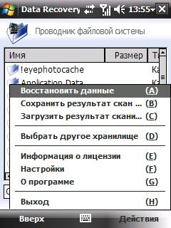

Здесь Вы видите содержимое выбранной файловой системы. Запуск восстановления данных доступен в нижнем меню «Действия»:

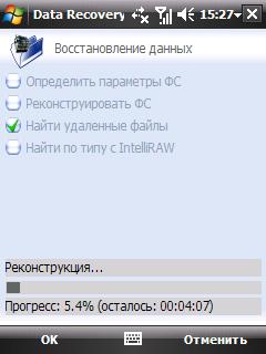

  • «Определить параметры ФС» - информационный пункт, в случаях повреждённых файловых систем он сообщает о том, что будет проведено дополнительное сканирование.
  • «Реконструировать ФС» - установите галочку при повреждении или после форматирования файловой системы.
  • «Найти удаленные файлы» - используется для восстановления удалённых файлов, включается по умолчанию, если файловая система в нормальном состоянии.
  • «Найти по типу с IntelliRAW» - установите галочку при тяжёлых повреждениях, когда другие методы не помогают.
Выберите желаемые параметры сканирования и запустите процесс.
